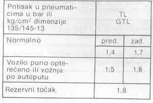

    Evo i jedne fine tabelice...
    Evo covjek davno napisao samo citajte.

    U Autodati pise za pritisak: za 135 1,8 (prednje) i 2,1 (zadnje), odnosno za 145 1,5 i 1,8.

    Ne razumem se u četvorke, ali mi nema logike da ide veći pritisak u zadnje gume, kad je motor i opterećenje napred
    Apsolutno podrzavam tvoje misljenje,nema logike da nazad bude veci pritisak nego napred,pa svo teziste auta je(renault-a 4)je napred...!!!Razmislite svi?!
